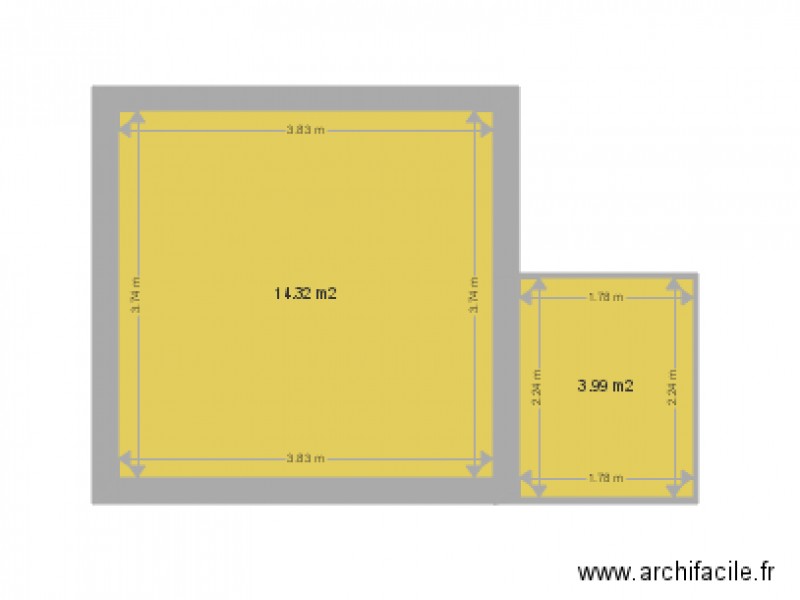

Avatar de BERNARD4452
plan/1840987946c31b50-800E600.jpg
Sur ce plan, comment faites vous pour "jointer" le mur, afin que la surface de la petite pièce de 3.99 m2 apparaisse?
merci
10 ans
Avatar de Waldemar
Je ne comprend pas votre question. La surface de la pièce apparaît bien sur le plan...
