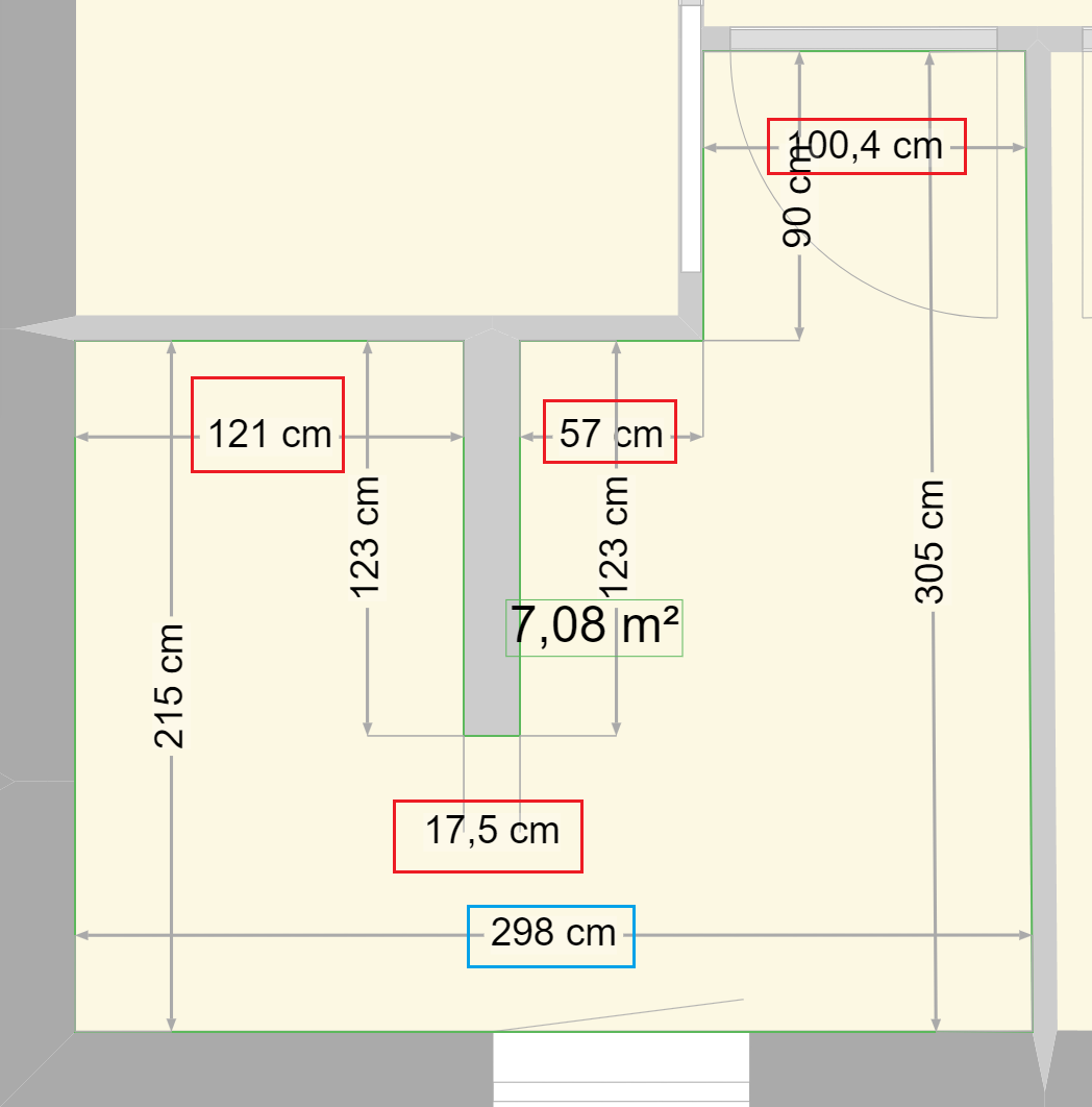

Lors que je fais une pièce avec plusieurs murs, le total cumulé du haut ne me donne pas le même nombre que le total du bas... Voici une image du problème :
https://i.ibb.co/y8vCrGT/cotation.png
Ici en rouge on a 121 + 17,5 + 57 + 100,4 = 295,9 et le total du bas vaut 298cm (en bleu), il me manque 2,1cm ce qui n'est pas rien sur un plan. J'ai déjà affiché les millimètres au lieu des centimètres, comment avoir les vraies valeurs des distances ?

Le mur de gauche n'est pas parfaitement vertical. Si vous déverrouillez ce mur et déplacez le coin inférieur, vous constaterez qu'il se rapproche de 2 cm vers la gauche.

En effet j'ai vu le décalage , j'ai tenté de le corriger mais en vain, je n'arrive pas à mettre un mur parfaitement droit ou tous mes murs sont penchés je ne sais pas mais ce n'est pas facile.
Existe-t-il un raccourcie pour voir les angles sur tous les murs afin de savoir lesquels ne sont pas droit ?
