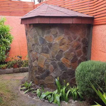

Comment réaliser un mur courbe ou un demi-cercle ?
