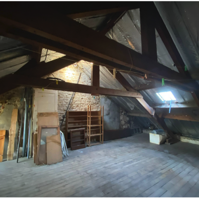

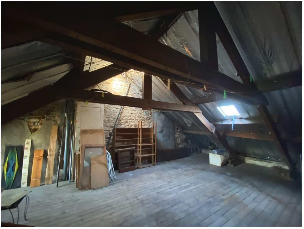

Bonjour, comment indiquer une hauteur de plafond qui part de 3,51m au faitage jusqu'à 0 au niveau du sol, sous les rampants d'une toiture ? (Aménagement de combles)
