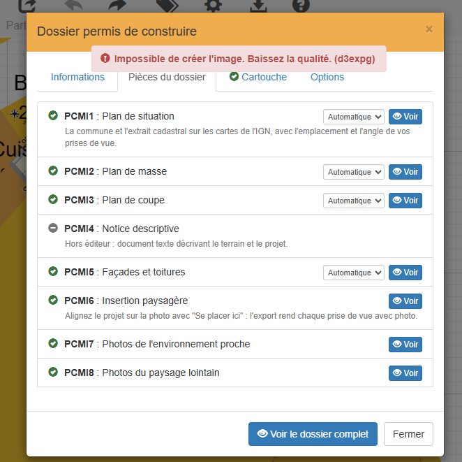

Le plan de masse ne se génère pas dans le dossier permis de construire, ci-joint le message d'erreur.

Merci pour la capture. Sur un plan à plusieurs étages, le plan de masse ne se générait plus après une annulation (flèche retour ou Ctrl+Z) : c'est corrigé.
Rechargez la page de l'éditeur (touche F5), puis générez à nouveau le dossier : le plan de masse se crée normalement.
