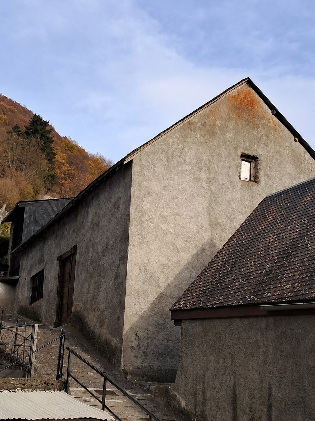

comment réaliser un sol extérieur qui présente des pentes et du dénivelé, et ensuite comment faire des murs qui auront des hauteurs différentes suivant les pentes de ce terrain ?
