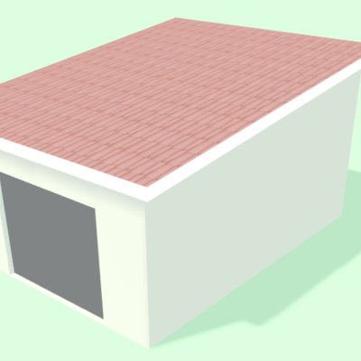

bonjour je n'arrive pas à faire un plan de chalet mono-ente avec la hauteur du mur de devant qui fait 3,6 mètre et le mur de derrière qui fait 2,5 ?
je ne trouve pas je voulais faire un chalet qui fait moins de 20 m2 .
juste avec une demande de travaux et pas avec un permis de construire . avec une petite mezzanine . merci beaucoup de votre aide .

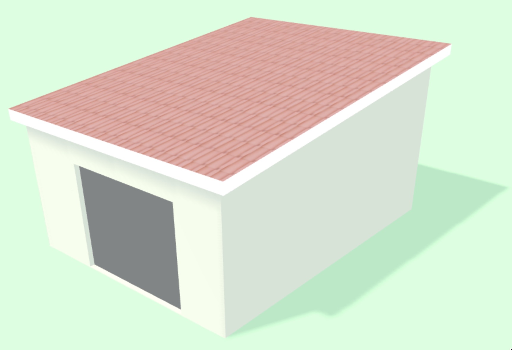

On vous a répondu sur le Discord je pense mais je donne l'explication ici car ça peut servir :
Vous faite une pièce de 3.55 de haut (réglage dans hauteur d'étage). Vous ajoute une toiture puis en 3D, vous indiquez que le point bas de la toiture est est 2.5m et vous réglez la pente pour que ça soit pile à 3.55 et voilà 😅
Voici un exemple : ed/planenligne?share=4PXTj9rteeA7EwBFYPhv0BwxOCRHX5jy
