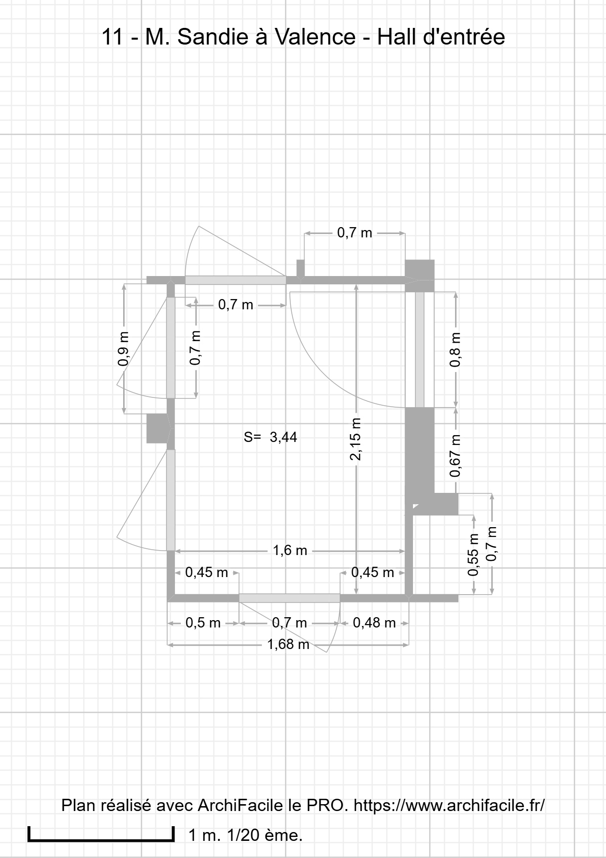

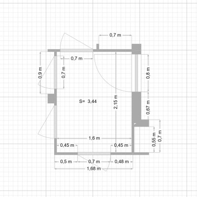

Export PDF/Impression l'image JPEG ne sort pas à l'échelle
2.15m = 110mm
1.60m = 82mm
Porte 0.70m = 36mm
0.80m = 41mm
Quelle correction à apporter comment procéder ?
Merci.

Je pense que c'est lié aux marges d'impression qu'ajoute votre imprimante. Il vous faut cocher ou décocher une option dans les paramètres d'impression de votre imprimante pour régler cela.
4 mois
Avatar de Pierre GODARD
Merci pour votre réponse,
effectivement il y a peu d'écart.
Je regarde cette option de mise en page a l'impression.
